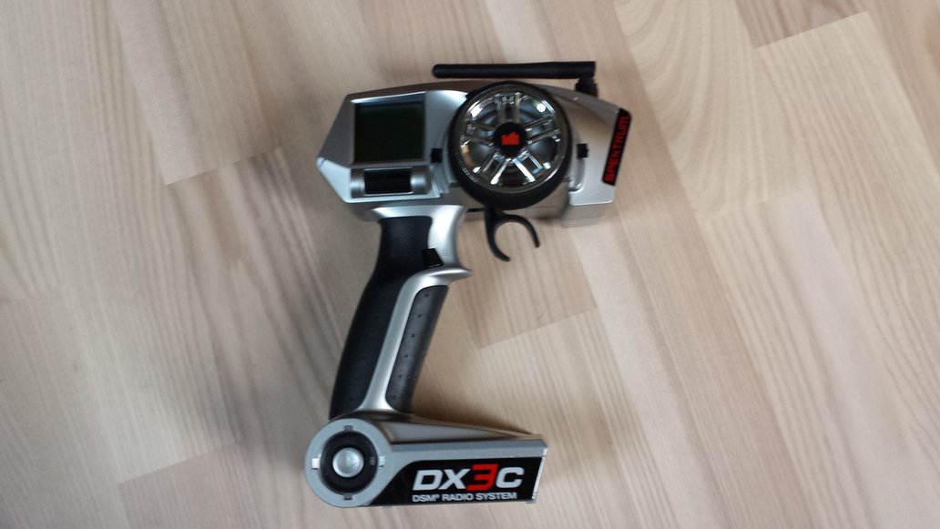

Müüa ei taha. Praegu näeb natuke mannetu välja, kuid jupid on saabumas. Siis tuleb pilte ka. Tehtud vahepeal nii palju, et tagumine differ siiski vana tagasi pandud (Küll uue kestaga) sest upgrade variant ei meeldinud (Loksus palju ja lõpuks läks katki ka), juhtmetele sleeve ümber pandud, et viisakam oleks ja esimese rihma pingutile on pandud uued rullikud (Nitroka sidurikoja laagrid), et oleks väiksem veeretakistus ja ka nii peaks ka rihm vähem kuluma. Hädine pilt ka:
Uus pult ka võetud, kuna masinaid teisigi ja ühe puldiga mugav
