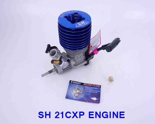

Võimalik selline mootor.Taiwani toode.

Jah, see mootor on plaanis osta. Aga kas sellele on vaja peale pukkide veel midagi juurde?

mootori väljalase võib kyosho omast erineda.
kyoshol enamjaolt kruvikinnitusega väljalase aga sellel on vedruga kinnitus.

Jah, eks ma võttan siis selle SH 21 mootori.

Postitus Postitas urki » 22.10.2011 22:30
kuskil 60.- peaks kätte saama
