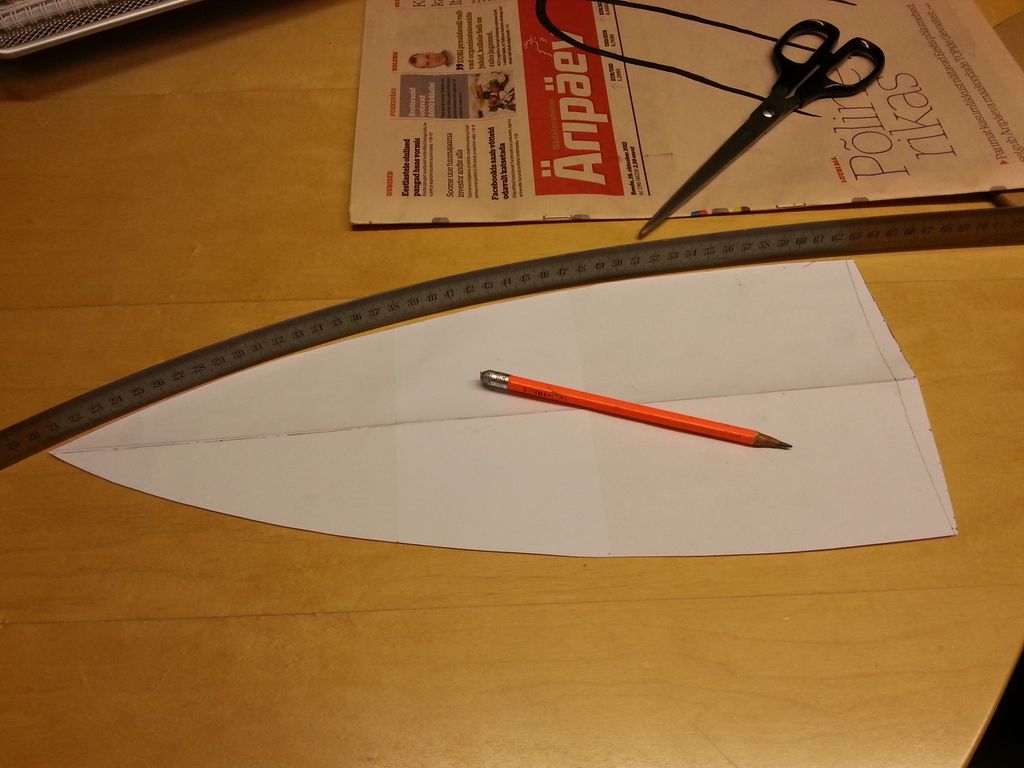

Plaan siis kõigepealt valmistada mudel, millest vorm võtta
Kõigepealt paadi kuju pealtvaates - pikkus ei tohi ületada 430 mm.
Laiuseks võtan 160 mm ja küljejoon kujuneb nii nagu joonlaud mõnusalt paindub ja tundub hea olevat.

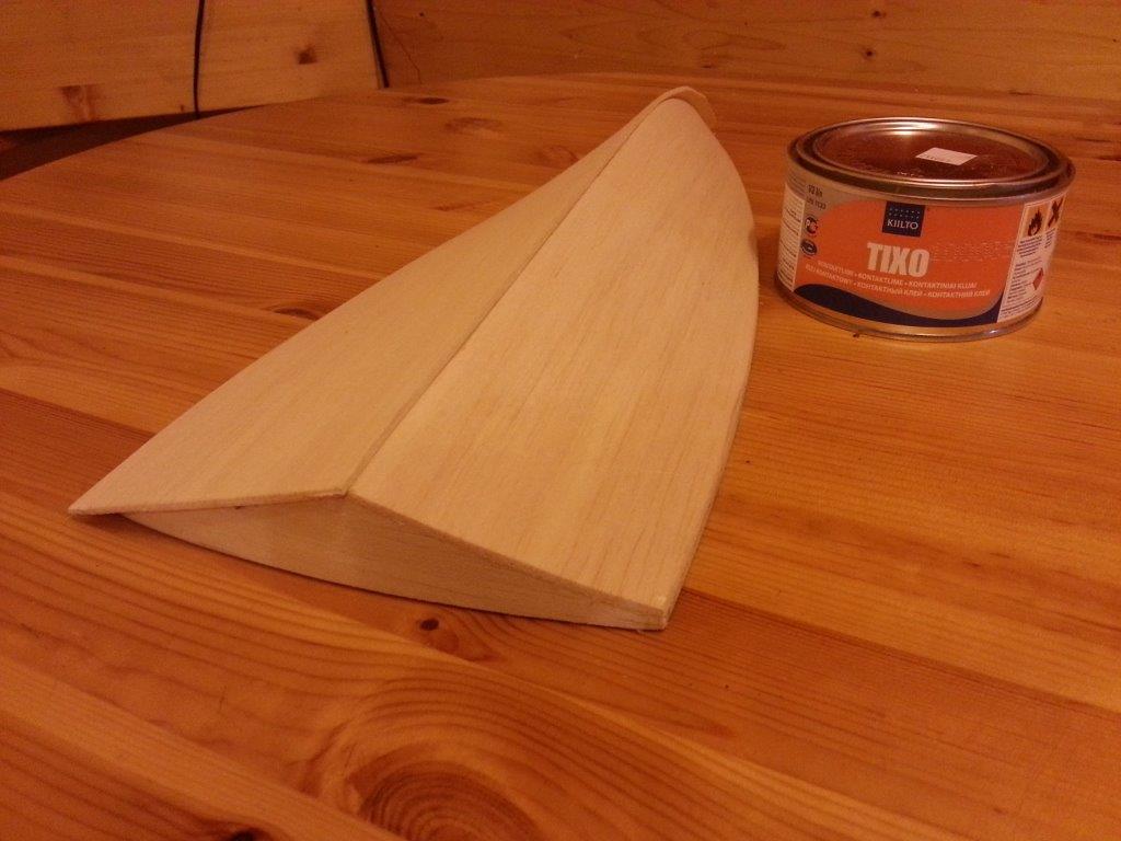

Korpuse kuju moodustub nii, et lihvimisklotsi üks ots libiseb mööda kiilu profiili ja teine ots mööda külje profiili.

Kuna vaht on pehme ja poorne, katan pinnad 2,5 mm balsaga, mis on tugevama pinnaga aga ikkagi hästi töödeldav.

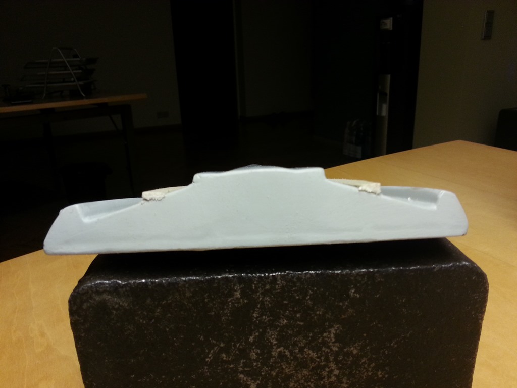

Redaanid on külge liimitud ja välimised õige? nurga alla lihvitud.
Idee järgi peaksid välimised redaanid hoidma sirgel liikudes põhja all õhupatja, mis stabiilsust hoiab ja paati veest välja kergitab
ning pöördel vältima liigset kaldumist nn "siisse kantimist".
Sisemised redaanid - vee suunajad, peavad vältima vee "kleepumist" põhjale ja andma lisa pinna millel paat liugleb.
Põhja alla lihvitud tasapind peakski olema pind millele paat täis kiirusel tõuseb.
Tuleb saavutada võimalikult väike pind - takistus, kaotamata stabiilsust ja juhitavust.

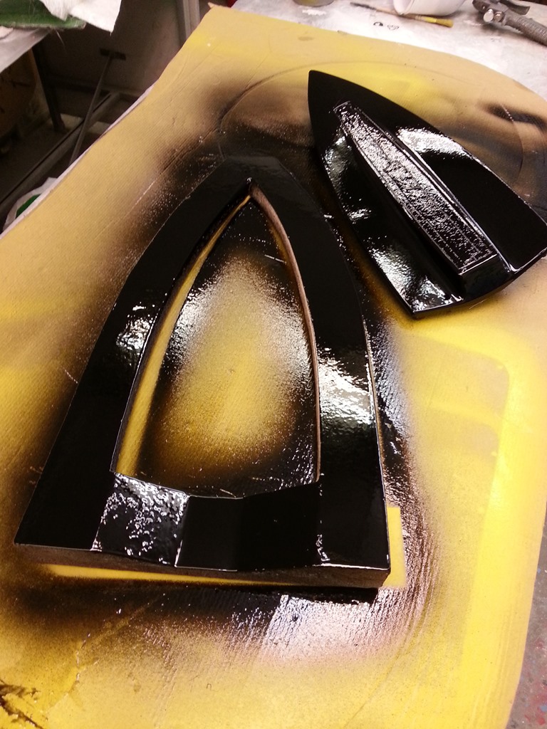

Pinnale läheb peale mudelilakk / finiton, mis on spetsiaalne pinnakate mudelitele, millest võetakse vorm.
See on hästi lihvitav ja poleeritav ideaalse pinna saamiseks, ei sisalda poore ning hea eraldumisega vormist.
Must värv on eriti pretensioonikas pinnadefektide osas - toob välja ebatasasused ja muud vead.

Mudel on liimitud vormi võtmiseks alusele ning kaetud koos alusega veelkord mudelilakiga.
Vormi võtmiseks on vaja nüüd pind võimalikult ideaalseks viimistleda - lihvida siledaks ja poleerida.

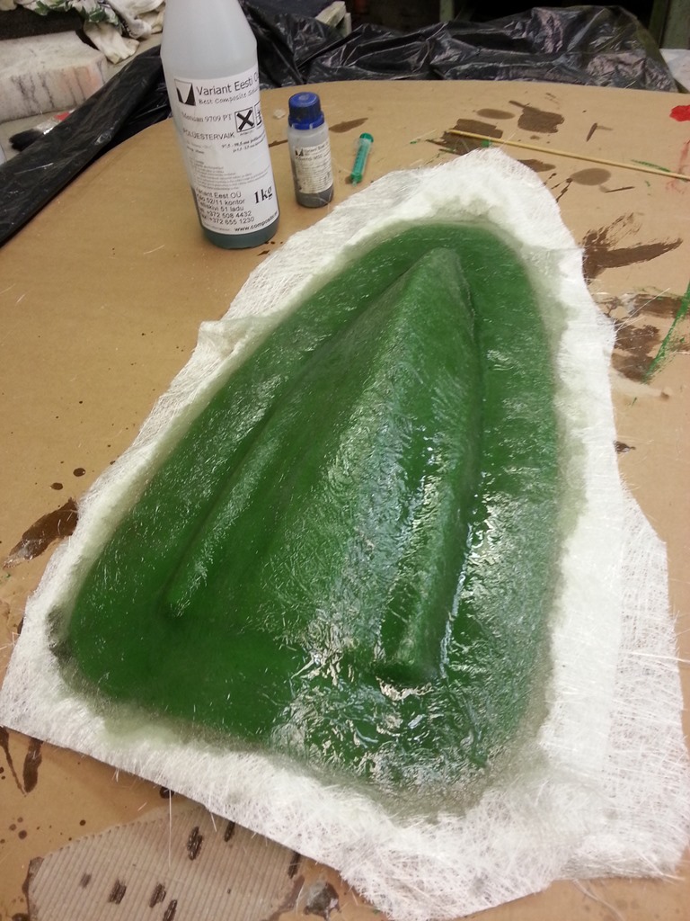

Postitus Postitas Toomas T » 10.01.2013 13:33
Järgmise kihina läks peale suhteliselt õhuke (100 - 150 g m2) klaasriie polüestervaiguga.
Kui vaik kuivanud, käidud üle kõigepealt jämeda liivapaberiga (tera 40 - 60) ja seejärel veel rauasae lehega.
Kõik see selleks, et avada võimalikud õhumullid, mis jäänud gelcoat ja esimese klaaskiud kihi vahele,
et need siis järgmise vaigukihiga täituksid.

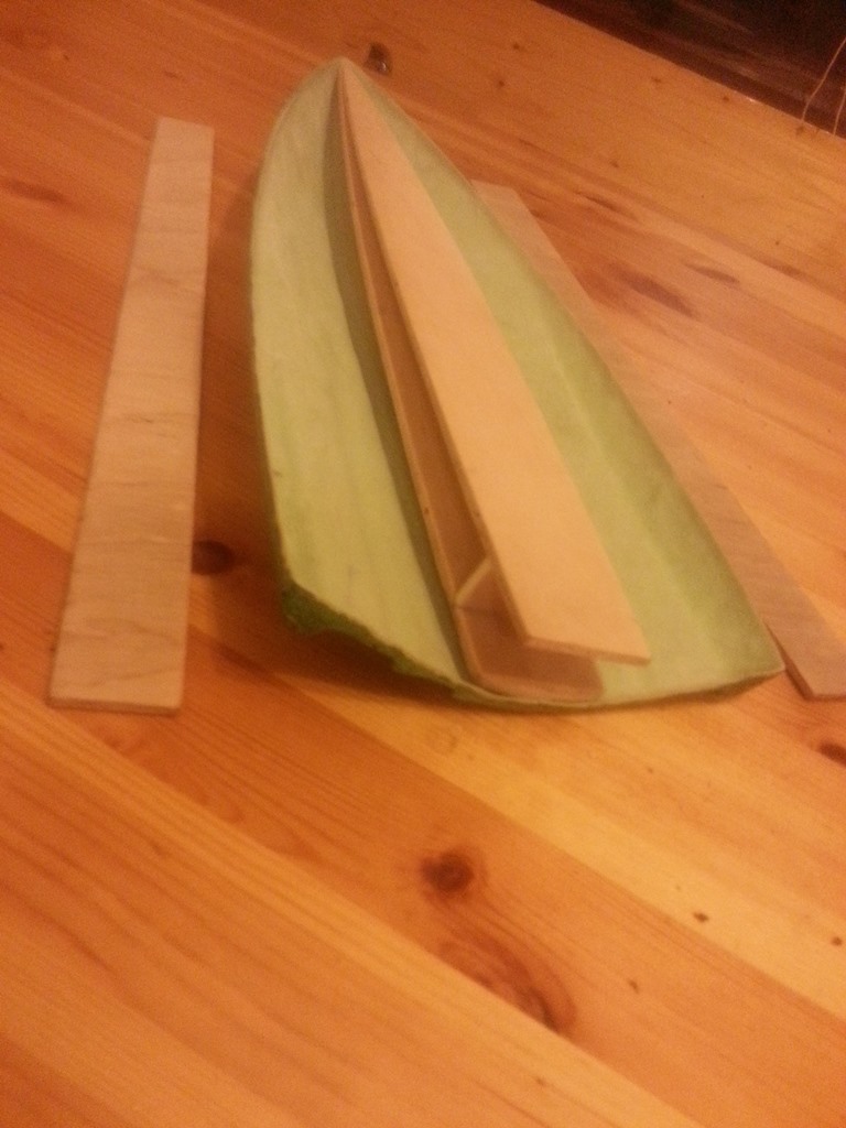

Vormile "jalad" alla, et laual stabiilne oleks ha hea töötada.

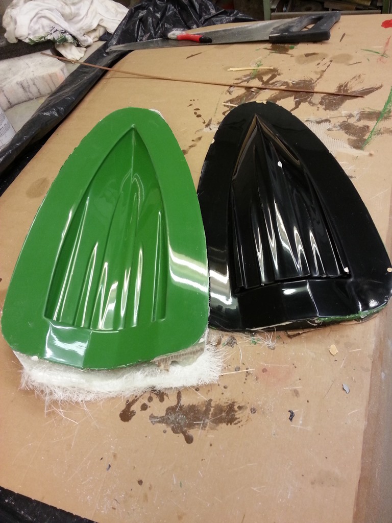

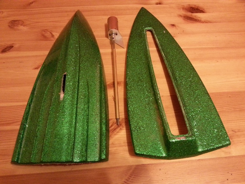

Vahepel on harjutatud klaasplasti valamist.
Alguse on saanud ka projekt FSR-V 27, ehk siis paat 27 cm2 bensiinimootroriga, millest on siis valminud esialgu laenatud vormist võetud paadipõhi.
Pildil see suur.
Sellised on siis mõõtudelt meie kandis sõidetav kõige suurem ja kõige väiksem paadiklass
Harjutasin valamist kahe värviga ja tehnoloogiliselt, võib öelda, tuli see ka välja. Tulemuse visuaalne kvaliteet sõltub maalriteibi asetamise täpsusest.
Märkusi on tehtud värvide osas - roheline ja punane ei sobi kokku. Siinkohal pean selgitama, et punane värv on oma paadi ohutuse parast, et kui ta kummuli on, mida ikka ette võib tulla, on ta paremini nähtav ja lootus, et tast üle ei sõideta, suurem.
Mini Eco põhjasid on valminud kolm. Parempoolsed on ebaõnnestunud. Vasakpoolne on siis esimene "valmis" põhi.

Postitus Postitas Toomas T » 13.02.2013 17:01
Esimese vormist võetud põhja tegin imeõhukesest klaasriide matist (30 g m2) mida panin 3 kihti ja polüestervaigust.
Paraku osutus tulemus väga hapraks ja juba vormist väljavõtmisel tekkisid praod.
See põhi jääb aluseks, millele ülemist poolt kujundama hakata.

Toomas T
Postitusi: 82
Liitunud: 08.09.2009 08:57
Asukoht: Tallinn/Harjumaa
Re: Mini ECO projekt
Postitus Postitas Toomas T » 19.02.2013 09:28

Toomas T
Postitusi: 82
Postitus Postitas Toomas T » 21.02.2013 16:50

Toomas T
Postitusi: 82
Postitus Postitas Toomas T » 06.03.2013 17:25
Mudeli ja "krae" katsin esialgu eraldi mudelilakiga. Esimest lihvimist/viimistlust lihtsam teha.
Postitus Postitas Toomas T » 18.03.2013 16:48
Pühapäeva õhtune seis
